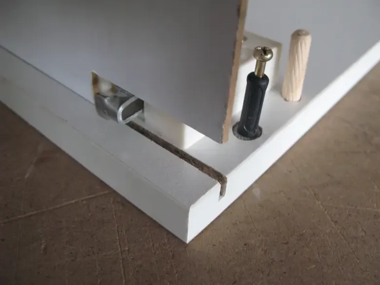

一段时间以来很多朋友问我橱柜的吊码有多少种,现在就橱柜吊码的问题向大家做个简要的介绍:
目前橱柜市场的吊码目前主要有以下三种,铁三角式吊码,侧板吊码以及暗藏式吊码等...
1.铁三角式吊码安置在橱柜后身板前部,打开柜门即可看到铁三角以及涨管,因为只能将橱柜的后身板直接封钉,后身板紧贴墙壁,防潮功能极差,目前已经为大多数橱柜公司所摒弃,但一些小公司还在沿用,主要是这种工艺橱柜的安装制作方便快捷,成本也低廉
2.侧板吊码,这种吊码也有好坏之分,熟塑的吊码虽然承重力不及暗藏式吊码,但因为力量作用于吊柜侧板的主体由两个螺丝直接固定在吊柜侧板的内部,配上高质量的螺丝,能使得其承重能力得以充分的展现,足以承受吊柜的自重和放满的物品,如图所示: 此主题相关图片如下:

-<0>字节 湘江北岸 给湘江北岸发个短消息  [附图] 05-29 22:55:31(338次点击)2楼
