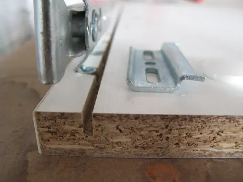

主题:第三种是隐形吊码,是几种吊码中自身承重能力最强的橱柜配件
第三种是隐形吊码,是几种吊码中自身承重能力最强的橱柜配件<109>字节
它安置在橱柜后身板的背部,打开柜门后只可看到后身板靠近侧板的上部的白色封盖,优点是隐蔽性和美观,一些朋友问我这种吊码这样好,你们康明橱柜为什么不选用呢?这种吊码虽然优势明显,但关键在于它的作用力所承受的位置,大家来看: 此主题相关图片如下:

使用这种吊码,只考虑到自身的承重能力,对于作用的点可能没有在意吧

配件本身没有问题,只是它作用的点的承受能力不是很强

这是双向隐型吊码的实物,它是通过排钻打孔嵌入在吊柜侧板的后身板背面,隐蔽性很强,
