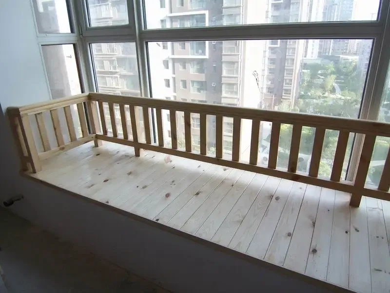

    给大家几张我从网上找到的桑拿板飘窗的效果图,等我家的装好了我再把照片替下来。
    我买木头的这家老板还做各种木件,正好找不到人做飘窗的栏杆,顺便让他也做了,感觉还不错,哈哈。建议大家要是飘窗最好做个栏杆防护一下,毕竟直接靠玻璃还是满危险的,而且提前和木工谈好样式和价格,别象我这样一开始忘了说,结果人家觉得不好弄不肯做,我只好到处找地方订,跑的腿都快断了。
    这是我自家的图片

-<0>字节 lflyingstar 给lflyingstar发个短消息  [附图] 07-30 11:55:47(313次点击)29楼
卫生间飘窗,插接的
-<0>字节 lflyingstar 给lflyingstar发个短消息  [附图] 07-30 11:57:04(459次点击)30楼
再来一张以护栏为主的
-<0>字节 lflyingstar 给lflyingstar发个短消息  [附图] 07-30 11:58:02(206次点击)31楼

-<0>字节 lflyingstar 给lflyingstar发个短消息  [附图] 07-30 11:54:18(450次点击)28楼
值得借鉴,我家也要做飘窗,和图一的类似
