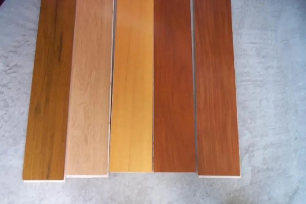

家里地板的铺装可算一波三折,本来去大来地板的仓库挑颜色的时候看中了白象牙的颜色,虽说是白象牙,但是颜色还是偏金黄,就是下面第一张图片中正中间的颜色。但是卖家说那种有木纹的样子是上批货色,这批货没有什么木纹而且颜色也更深一些。看了看不是特别喜欢,想到老妈坚持要铺金黄色的地板,卖家还说要是我们不着急铺,就等等看,下一批没准就是我们喜欢的颜色了。反正也确实不着急,就等吧,这一等就过了2个月,再和人家联系,说那批货进了很多,还没卖完,还是上次看的颜色,因为时间已经很久了,具体记不太清楚颜色了,就说直接来铺好了。结果铺装的当天,我看到拿来地板的颜色,心里打了鼓,黄中透红的颜色,不是很正,而且没有任何的纹路,怎么看都不象实木的感觉,我心里对自己说,要是铺上这个颜色的地板我会一直后悔的。和老爸商量一下,他也觉得颜色不正,我立刻决定换个颜色。好在卖家很老实,听说我要换颜色,有些为难,但是说支付路费就给换了。结果又把地板搬回去,再去仓库挑,这回挑的是左边第二个颜色,没货,要等7天。等了几天和卖家通电话,说深圳那边总停电,货做的慢,还要等几天。最后,在经过漫长的11天等待后,我家地板终于到货了。铺上一看,还真是那个意思,感觉不赖,也不枉我停工专门等了那么久了。

仓库中挑选地板 此主题相关图片如下:
