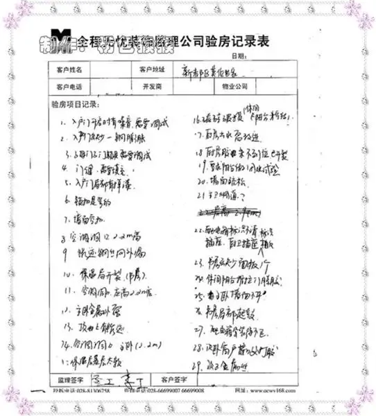

验完所有的墙,得出的结论是:空鼓很多,至少有10多处空鼓,还不单单是屋内,居然阳台墙面也有空鼓,简直无语很紧~~~墙面还有的问题:保温层基层太软,如果以后做乳胶漆,很容易开裂,哎,介是啥子KFS哟,既然做了嘛豆做好嘛,简直~~~
最让人气愤的当数书房的保温层开裂,介个问题是N久以前豆跟KFS提出来滴,居然到了收房滴时候还莫有解决,偶在心里把KFS骂了一次又一次,可恶可恶真可恶~~~~~
接下来经过李工和孟工的仔细排查,耐心搜索,精心算计,最终列出以下N么多的问题,看得偶,胆战心惊,哎,要是偶自己来验房,哪里知道有这么多滴问题哟,心里真是无比滴感激俩帅哥再加一只耗子~~~~
现在做个报告:以下便是验房的整个过程AND验房清单,本人亲自出马,亲自执笔,亲自操刀,那狗啃样的字豆是偶滴杰作,各位TX莫笑哈
